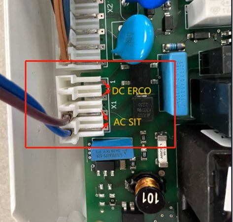

На котлах серии Eco Life устанавливаются газовые клапаны SIT 845 SIGMA (артикул BAXI 7733059). Эти клапаны питаются от переменного тока и подключаются к контактам 3 и 4 на плате, обеспечивающим переменное напряжение (см. приложенное фото). Для подключения используется проводка GAS VALVE WIRE с артикулом 7733076.
На котлах серии Eco Star используются газовые клапаны ERCO EBR2008N (артикул BAXI 7808640), рассчитанные на выпрямленное напряжение. Они подключаются к контактам 1 и 2 на плате (см. приложенное фото). Для подключения используется проводка GAS VALVE WIRE с артикулом 7732899.
Таким образом, при установке газового клапана от одной серии котлов в другую, необходимо дополнительно приобрести соответствующую проводку, подходящую к типу питания нового клапана.
Пояснение к рисунку.
Контакты на плате серий ECO Life, предназначенные для разных газовых клапанов.
