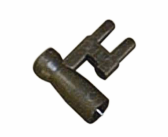

Пояснение к рисунку.
Пример устройства Вентури.
