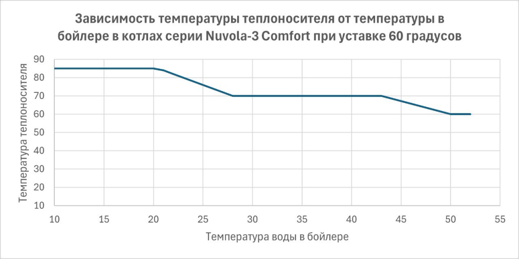

Почему котел серии Nuvola-3 Comfort отключает нагрев бойлера при температуре, ниже установленной пользователем? Какова логика нагрева бойлера в котлах серии Nuvola-3 Comfort (при F03=06)?
Это связано с особым алгоритмом нагрева бойлера малой емкости, чтобы не допускать чрезмерного перегрева воды на выходе из бойлера. Смещение (корректировка в сторону уменьшения) температуры ГВС задаётся параметром F30. По умолчанию F30=10 градусов. Подробная логика нагрева бойлера описана ниже.
Начнем с примера.
Пример.
Пользователь установил на панели котла температуру 60 градусов.
Все параметры оставлены по умолчанию.
Котел будет включаться на нагрев бойлера при понижении температуры в бойлере до 50 градусов, а выключаться при достижении температуры в бойлере 52 градуса.
Примечание.
Температура, фиксируемая датчиком температуры бойлера и реальная температура на выходе из бойлера могут значительно отличаться, так как датчик расположен в нижней части бойлера, а вода из бойлера забирается из верхней части. Температура в верхних слоях выше, чем в нижних.
При нагреве бойлера температура теплоносителя (в районе расположения датчика) будет задаваться следующим образом.
При температуре бойлера ниже 20 градусов значение задаваемой температуры теплоносителя равно 85 градусов.
Бойлер: от 20 до 28 градусов => теплоноситель будет понижаться от 85 до 70 градусов.
Бойлер: от 28 до 43 градусов => теплоноситель: 70 градусов.
Бойлер: от 43 до 50 градусов => теплоноситель будет понижаться от 70 до 60 градусов.
Бойлер: от 50 до 52 градусов => теплоноситель: 60 градусов.
Бойлер: 52 градуса => котел выключит нагрев бойлера.
График описанной зависимости температур приведен ниже.
Логика нагрева бойлера в котлах серии Nuvola-3 Comfort (F03=06)
При описании логики не указаны некоторые дополнительные корректировки, которые по умолчанию равны нулю (задаются параметрами F53 и F55)
Обозначения:
TемпЗмеевика – расчетная температура теплоносителя, подаваемого в змеевик бойлера
TемпГВС – текущая температура воды в бойлере, измеряемая датчиком температуры
УставкаГВС – температура в бойлере, установленная пользователем на панели котла
TемпГВСмакс – максимальная температура в бойлере, которую может установить пользователь на панели котла (по умолчанию 65 градусов)
УставкаГВСрасч – расчетная установленная температура нагрева в бойлере с учетом корректировки DTгвс
DTгвс -– смещение (корректировка в сторону уменьшения) ГВС. Задаётся параметром F30. По умолчанию F30=10 градусов
TемпЗмеевикаБаза – базовая температура теплоносителя, подаваемого в змеевик бойлера, до вычета уменьшающих корректировок
DTзмеевика – задаваемое параметром F54 повышение температуры теплоносителя, подаваемого в змеевик бойлера (когда температура в бойлере менее 28 градусов)
Расчетная температура бойлера для включения на нагрев
Нагрев ГВС запускается, когда текущая температура ГВС («TемпГВС») ниже заданного значения расчетной установленной температуры нагрева в бойлере ГВС («УставкаГВСрасч»).
Нагрев ГВС прекращается, когда TемпГВС выше УставкаГВСрасч на 2°C. Но еще в течение 30 секунд продолжается постциркуляция насоса.
Расчетная установленная температура нагрева в бойлере вычисляется следующим образом:
УставкаГВСрасч= УставкаГВС-DTгвс= УставкаГВС-F30
Расчетная температура теплоносителя для нагрева бойлера
Расчетная температура теплоносителя для нагрева бойлера в процессе нагрева вычисляется следующим образом:
TемпЗмеевика= TемпЗмеевикаБаза-( TемпГВСмакс- УставкаГВСрасч)+ DTзмеевика
где
TемпЗмеевикаБаза:
TемпЗмеевикаБаза=85 градусов, если TемпГВС <( УставкаГВСрасч–7)
TемпЗмеевикаБаза=УставкаГВСрасч+10, если TемпГВС>УставкаГВСрасч
TемпЗмеевикаБаза равна линейному промежуточному значению, если
( УставкаГВСрасч–7)<TемпГВС<УставкаГВСрасч
DTзмеевика=(28-TемпГВС) * F54/10 (по умолчанию F54=20).
Минимально возможное значение DTзмеевика равно нулю, максимально возможное равно 15.

[Рисунок: ] что содержит· как читать · к какому оборудованию
График зависимости задаваемой температуры теплоносителя от температуры в бойлере в котлах серии Nuvola-3 Comfort, если пользователь установил на панели котла температуру ГВС, равную 60 градусов[Рисунок: График зависимости задаваемой температуры теплоносителя от температуры в бойлере в котлах серии Nuvola-3 Comfort, если пользователь установил на панели котла температуру ГВС, равную 60 градусов]
