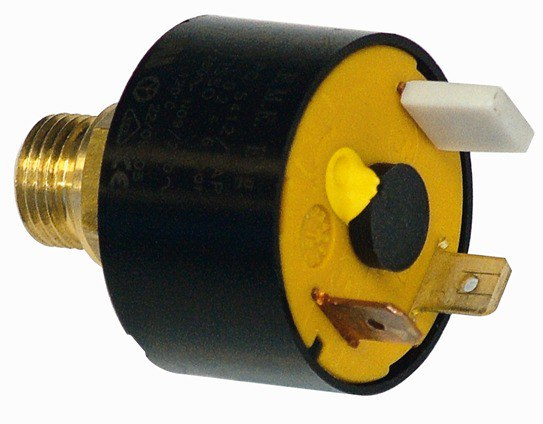

Реле минимального давления воды замыкает контакты при повышении давления теплоносителя в системе отопления (обычно выше 0,5 бар) и размыкает контакты при понижении давления теплоносителя ниже предельно допустимого.

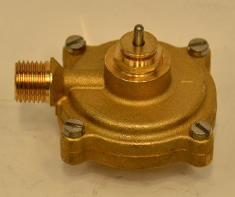

Дифференциальный прессостат выдвигает шток и замыкает контакты микропереключателя при наличии перепада давления, создаваемого насосом. Таким образом, шток выдвигается, если соблюдаются сразу два условия: в системе отопления есть теплоноситель (ненулевое давление) и есть проток теплоносителя (после включения насоса). При отсутствии достаточного протока не будет необходимой разницы давлений для того, чтобы шток выдвинулся.
Основные причины, по которым может не выходить шток датчика работы насоса в котлах серий Nuvola-3 (и в старых котлах серий Luna, Eco, Nuvola):
- отсутствует вода;
- забиты накипью первичный теплообменник или трубка выхода воды из первичного теплообменника;
- не работает насос;
- повреждена мембрана или заклинило шток (наиболее редкий случай).
Пояснение к рисунку.
Реле минимального давления воды. Контакты замыкаются при наличии давления теплоносителя в системе отопления. Давление, необходимое для замыкания контактов: 0,5 ± 0,1 bar.
Дифференциальный прессостат выдвигает шток и замыкает контакты микропереключателя, если соблюдаются сразу два условия: в системе отопления есть теплоноситель (ненулевое давление) и проток теплоносителя (работает насос)
- отсутствует вода;
[Рисунок: Реле минимального давления воды. Контакты замыкаются при наличии давления теплоносителя в системе отопления. Давление, необходимое для замыкания контактов: 0,5 ± 0,1 bar]
[Рисунок: Дифференциальный прессостат выдвигает шток и замыкает контакты микропереключателя, если соблюдаются сразу два условия: в системе отопления есть теплоноситель (ненулевое давление) и проток теплоносителя (работает насос)]
