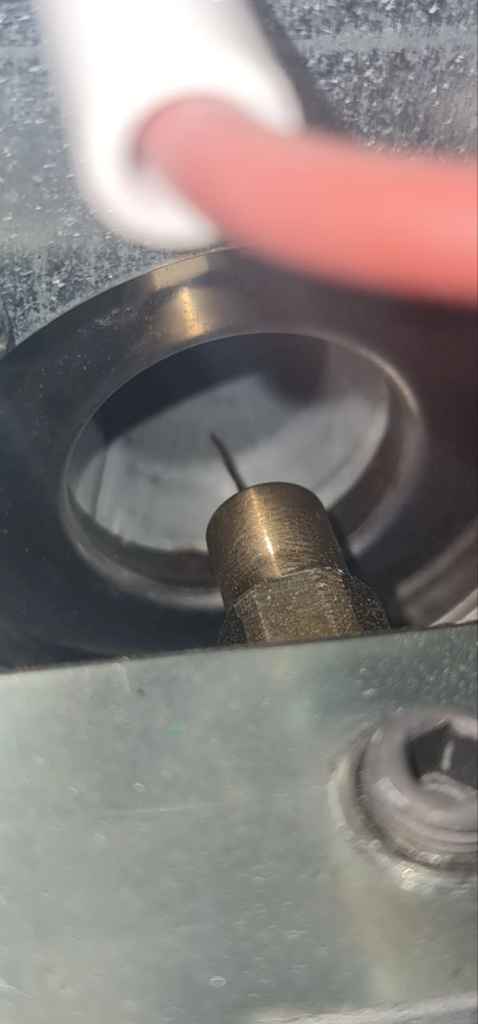

1. Взять, например, гитарную струну и поцарапать немного инжекторы с внутренней стороны.
2. Вставить в качестве «рассекателя» тонкую медную проволоку (жилу из многожильного провода 1 кв. мм), чтобы выходила примерно на 2 см из инжектора, а с входной стороны зацеплялась ушком, чтобы не вылететь (см. фото ниже).
Забавный "лайфхак" от монтажников, как можно убрать точку звукового резонанса (вместо поднятия давления на горелке)
Пояснение к рисунку.
Устранение свиста газовой форсунки на котле BAXI SLIM 23 и BAXI SLIM 30.
