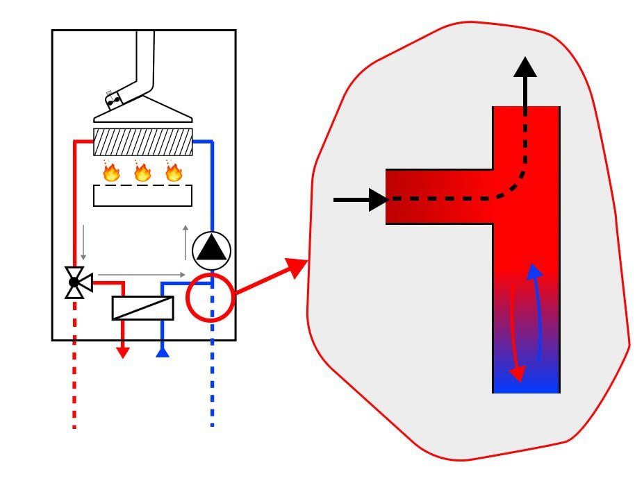

Почему при работе настенного котла в режиме ГВС (приготовления горячей воды при помощи вторичного теплообменника или бойлера) может нагреваться труба возврата теплоносителя в котел из системы отопления ("обратка")?
Поделиться статьёй:
В котле возврат теплоносителя из вторичного теплообменника (или из бойлера) и возврат теплоносителя из системы отопления приходят в одну точку (перед насосом). Поэтому в трубе возврата из системы отопления может возникнуть самостоятельная микроциркуляция. Чем больше диаметр трубы обратной линии, тем дальше может нагреться труба.
Пояснение к рисунку.
Труба возврата теплоносителя из системы отопления может нагреваться при работе котла в режиме ГВС.
