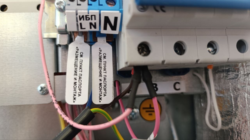

Наиболее частой причиной, исходя из практики, является некорректное подключение электропитания к котлу. В заводской поставке котёл оборудован двумя перемычками, задачей которых является подача основного питания на плату управления. Зачастую при подключении котла к электросети одну из этих перемычек (или обе) ошибочно удаляют, либо ненадёжно зажимают перемычку нулевого проводника. При этом, если перемычка фазного проводника осталась на месте, индикация кнопки питания будет гореть.
Поэтому необходимо убедиться в наличии обеих перемычек (см. фото), а также в плотной затяжке перемычки нулевого проводника.

Пояснение к рисунку.
Клеммы для возможного подключения автоматики через ИБП по умолчанию соединены перемычками с электропитанием ТЭНов.
