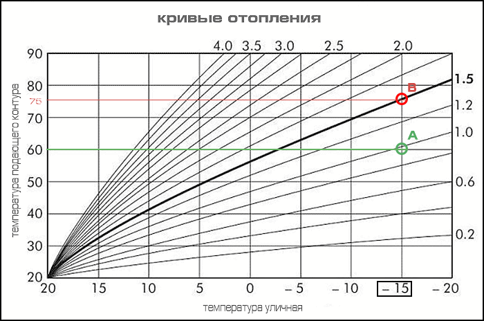

Принцип работы погодозависимого управления.
Все котлы BAXI (от самых простых до наиболее продвинутых) имеют возможность подключения датчика наружной температуры для ввода котла в режим погодозависимого управления. Погодозависимое управление котлом позволяет повысить энергоэффективность работы котла. При изменении уличной температуры котел заранее подогревает теплоноситель до той температуры, которая нагреет воздух в помещении до значения, выставленного на терморегуляторе. Если бы уличный датчик отсутствовал, то котел ориентировался бы в своей работе только на данные комнатного терморегулятора и ему требовалось бы дополнительное время для нагрева теплоносителя, что приводило бы к определенному проседанию теплового комфорта в помещении из-за инерции системы отопления. Так как котел только подогревает систему отопления до заданного значения, а не «разгоняет» ее в момент включения его термостатом, то дополнительная экономия составляет 10-15% даже с учетом уже установленного в доме комнатного терморегулятора. Баланс между температурами теплоносителя и наружного воздуха показан на диаграмме
Пояснение к рисунку.
Меняя в режиме программирования крутизну диаграммы можно подстроить работу котла под конкретного клиента.
[Рисунок: Меняя в режиме программирования крутизну диаграммы можно подстроить работу котла под конкретного клиента]
