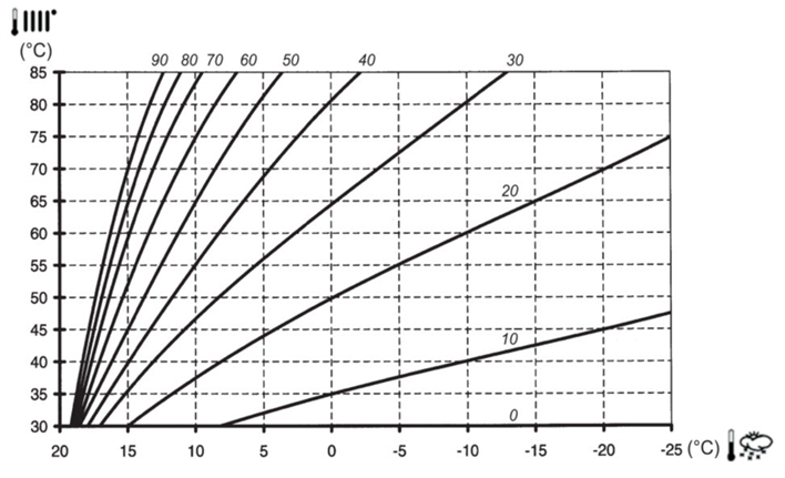

Пояснение к рисунку.
Пример семейства погодозависимых кривых для котлов BAXI серии ECO Life.
[Рисунок: Пример семейства погодозависимых кривых для котлов BAXI серии ECO Life]
