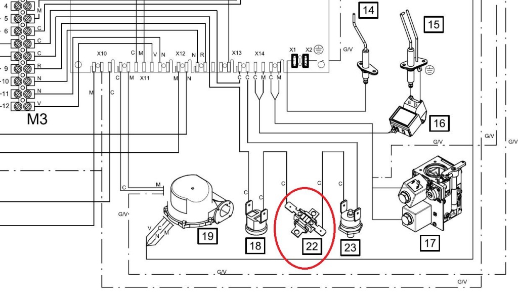

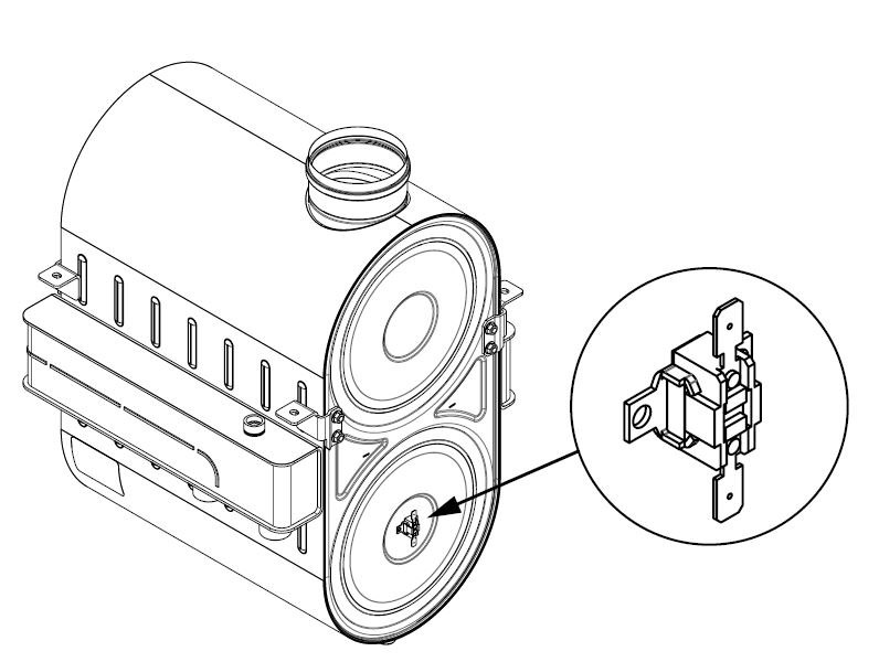

Зачем нужен плавкий термопредохранитель, расположенный снаружи на задней стенке «двухэтажных» теплообменников конденсационных котлов BAXI (модели от 90 до 150 кВт)?
Данный плавкий термопредохранитель соединен последовательно с предохранительным термостатом перегрева теплоносителя и термостатом перегрева поверхности на фланце теплообменника. Поэтому при срабатывании данного устройства на дисплее отображается неисправность E110. Плавкий термопредохранитель предназначен для защиты теплообменника от перегрева и возможного пожара.
Если причиной срабатывания является повреждение изоляции, то необходимо демонтировать теплообменник и заменить изоляцию.
Но чаще первичной причиной срабатывания является забивание трубок теплообменника для протоков теплоносителя. Как правило, в таких случаях теплообменник подлежит замене.
Пояснение к рисунку.
Предохранитель на теплообменнике конденсационных котлов.
