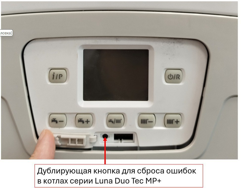

В котлах серии LUNA Duo-Tec MP+ дополнительная кнопка сброса расположена под резиновой заглушкой на передней панели управления.

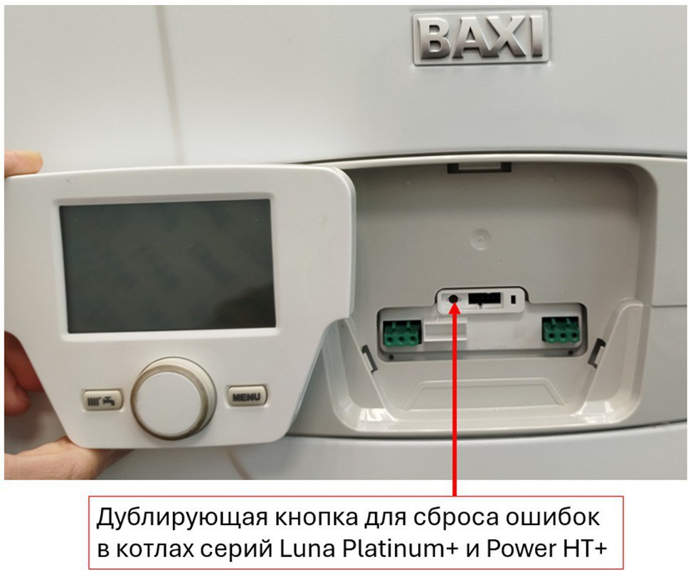

В котлах серий LUNA Platinum+ и Power HT+ дополнительная кнопка сброса расположена под панелью QAA 75.

В котлах серии LUNA Duo-Tec MP+ сброс ошибок обычно осуществляется нажатием на кнопку “R” на панели управления.

Дублирующая кнопка для сброса ошибок в котлах серии Luna Duo Tec MP+
Пояснение к рисунку.
Дублирующая кнопка для сброса ошибок в котлах серий Luna Platinum+ и Power HT+
В котлах серии LUNA Platinum+ сброс ошибок обычно осуществляется через меню панели (поворотом регулятора для выбора нужного пункта меню и нажатием на регулятор для подтверждения).
[Рисунок: Дублирующая кнопка для сброса ошибок в котлах серии Luna Duo Tec MP+]
[Рисунок: Дублирующая кнопка для сброса ошибок в котлах серий Luna Platinum+ и Power HT+]
