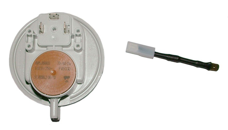

Зачем вместе с некоторыми пневмореле, поставляемыми в качестве запасных частей, в упаковке имеется дополнительный элемент, похожий на резистор?
Данный элемент представляет собою индуктивность и устанавливается последовательно с пневмореле (которое выполняет в котлах роль датчика тяги). Данный элемент предназначен для уменьшения пикового тока коммутации (для замедления скорости нарастания тока) в цепи пневмореле. В котлах BAXI, изготавливаемых на сегодняшний день, нет потребности в установке данной индуктивности (хотя хуже от установки данного элемента не будет).
Первые версии электронных плат при коммутации давали высокий ток на контакты пневмореле. По этой причине срок службы пневмореле в определенных условиях значительно сокращался.
Поэтому решили вместе с пневмореле, поставляемыми в качестве запасных частей предоставлять данную индуктивность для уменьшения тока коммутации и для продления срока службы нового пневмореле. Затем изменили конструкцию и прошивку плат, чтобы уменьшить пиковый ток коммутации. Чтобы сервисный специалист не задумывался, какая перед ним версия платы, данную индуктивность оставили в комплекте с пневмореле.

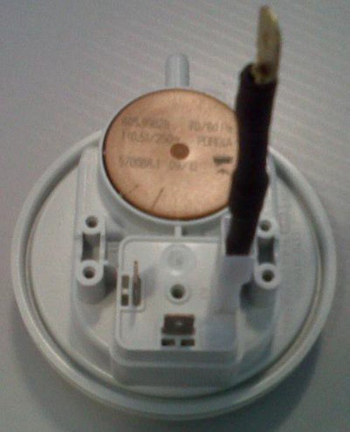

Фото прилагаются.
Пояснение к рисунку.
Пневмореле, дифференциальный воздушный прессостат.
