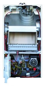

Внешний вид (снаружи и внутри) котла BAXI ECOFOUR.
Пояснение к рисунку.
Внешний вид (снаружи и внутри) котла BAXI ECO-4s.
