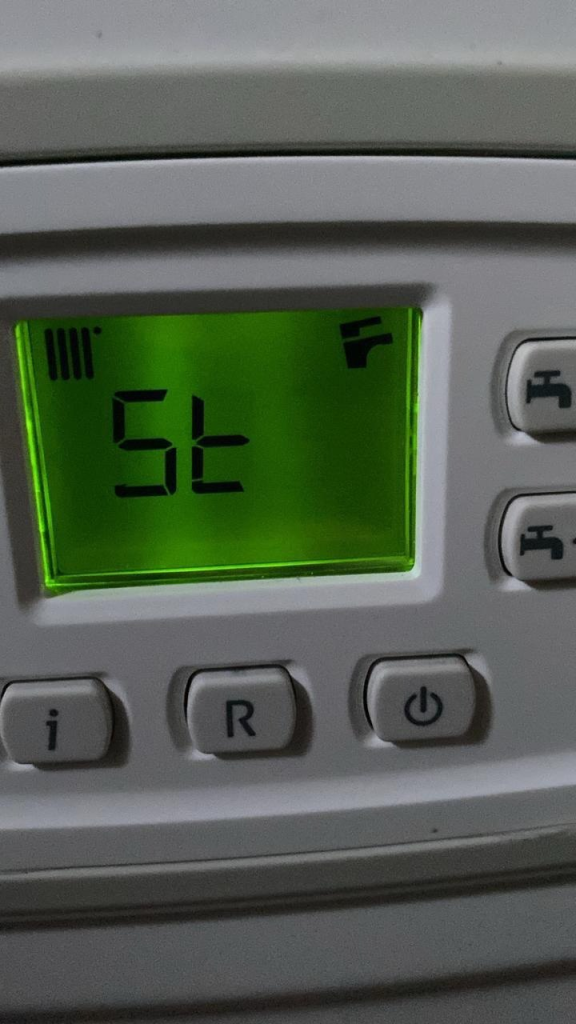

Что означает индикация «St» (5t) на некоторых настенных котлах BAXI (например, серии Eco-4s, Eco Life)?
Данная индикация (см. фото ниже) может возникнуть при включении котла, если датчик температуры зафиксировал слишком низкую температуру теплоносителя, и есть риск образования льда. В таком случае котел не будет включать горелку, либо будет работать на минимальной мощности.
Возможные причины данной индикации:
- Слишком низкая температура теплоносителя. Есть риск образования льда в трубах и в теплообменнике.
- Неисправен датчик температуры контура отопления.
- Неисправна электронная плата.
При обнаружении данной индикации необходимо отключить котёл от электричества, убедиться в отсутствии льда и нагреть датчик температуры контура отопления.
После этого снова включить котел.
Обратите внимание. Код " St " исчезает только через несколько минут работы горелки.
Пояснение к рисунку.
Данная индикация st или 5t указывает на возможное наличие льда в системе отопления.
