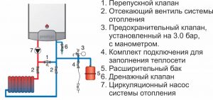

Что нужно сделать, если объем системы отопления превышает возможности расширительного бака?
Рекомендуется обвязывать котел как изображено на кртинке:
Подпись к рисунку.
Рекомендованная схема обвязки котла с отдельным расширительным баком.

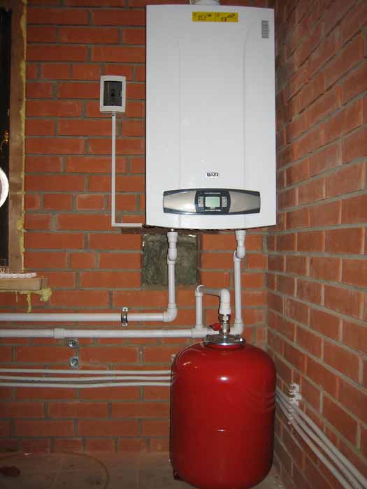

Пример обвязки котла с отдельным расширительным баком.

Подпись к рисунку.
[Рисунок: Рекомендованная схема обвязки котла с отдельным расширительным баком]
Установить дополнительный расширительный бак соответствующего объема.
[Рисунок: Пример обвязки котла с отдельным расширительным баком]
