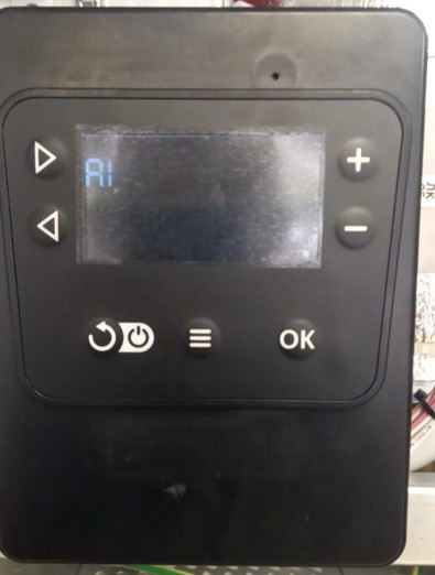

Что означает надпись «AI» на дисплее электрических котлов серий Ampera Plus / Pro, которая появилась при первом пуске?
Надпись «AI» на дисплее электрических котлов серий Ampera Plus / Pro встречается крайне редко. Это означает, что при сборке на заводе произошел сбой инициализации клавиш. В таком случае можно «назначить» клавиши самостоятельно в соответствии с появляющимися обозначениями клавиш.
Для самостоятельного прохождения процедуры инициализации клавиш необходимо проделать следующие действия.
1) Включить котел и нажать клавишу «вправо».
2) В соответствии с появляющимися обозначениями клавиш нажимать указанные клавиши.
«BEC» - клавиша «Назад»,
«OK» - клавиша «OK»,
«PL» - клавиша «Плюс» (« + »),
«LC» - клавиша «Влево»,
«Три горизонтальные черты» - клавиша «Меню» (также обозначенная на панели тремя горизонтальными чертами),
«RI» - клавиша «Вправо»,
« - » - клавиша «Минус» (« - »)
Пояснение к рисунку.
При сборке на заводе электрических котлов произошел сбой инициализации клавиш.
