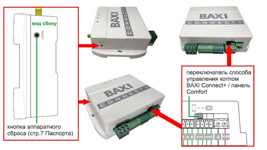

Как быстро переключиться на управление с панели котла при отсутствии интернета или при неисправности устройства BAXI Connect+?
Для того, чтобы переключиться на управление с панели котла, необходимо механически отключить устройство BAXI Connect+. Для временного отключения от котла устройства BAXI Connect+ можно использовать имеющийся на устройстве переключатель (см. рисунок).

Изначально описанный переключатель предназначен для котлов серии Luna-3 Comfort для возможности переключения между устройством BAXI Connect+ и «родной» панелью управления котлом.
Для работы системы отопления необходимо также поставить на место перемычку комнатного термостата (либо установить комнатный термостат).

Почснение к рисунку.
Расположения кнопки Reset и переключателя для отключения на устройстве BAXI Connect
[Рисунок: Расположения кнопки Reset и переключателя для отключения на устройстве BAXI Connect]
