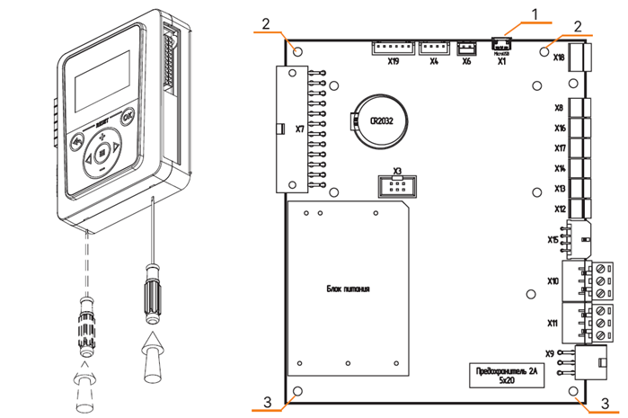

3. Снимите контроллер с основания (рис.1).
4. Открутите винты (рис. 1 поз. 2) крепления платы контроллера со стороны microUSB разъема.
5. Немного ослабьте винты (рис. 1 поз. 3) со стороны предохранителя.

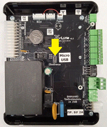

6. Подключите кабель microUSB-USB A к разъему X1 и к порту компьютера (операционная система Windows).

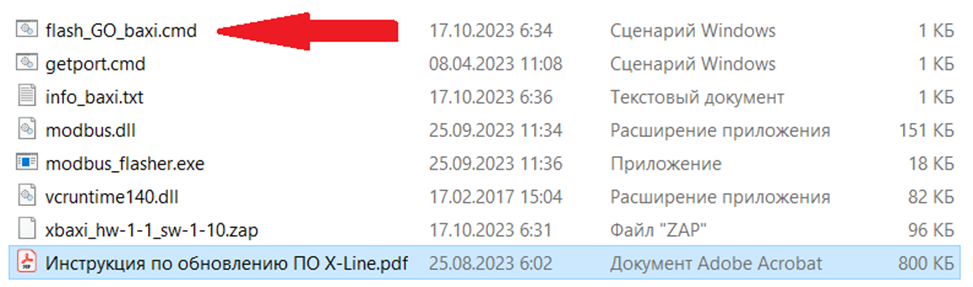

8. Распакуйте архив с прошивкой на Вашем ПК.
9. Подключите кабель к разъему USB-A на вашем ПК и к microUSB разъему контроллера котла.
10. Запустите файл flash_GO.cmd из архива с прошивкой.

рисунок 1
  Рисунок 1. Контроллер электрического котла
1. Отключите электрическое питание котла.
2. Снимите лицевую панель котла.

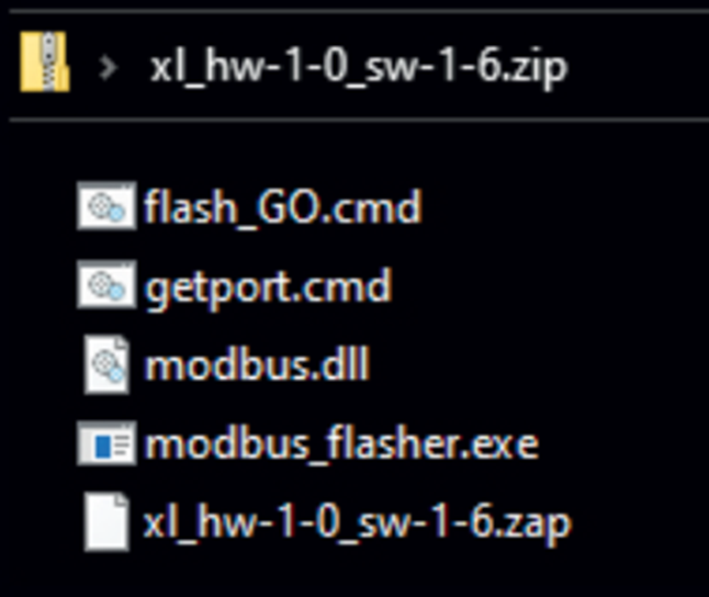

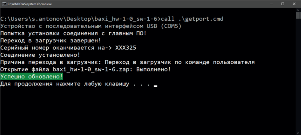

  11. Дождитесь завершения установки обновления на контроллере.
