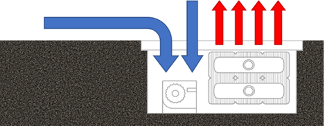

Для увеличения теплоотдачи во внутрипольные конвекторы зачастую устанавливают вентиляторы.
В отличие от настенных и напольных отопительных приборов, внутрипольные конвекторы не имеют свободного доступа к охлажденному воздуху, который находится внизу помещения.
Воздух не может свободно поступать к нижней части теплообменника для нагрева, потому что теплообменник находится в коробе ниже уровня пола.
Небольшая часть воздуха, которая уже находится в коробе, нагревается, соприкасаясь со стенками теплообменника, и поднимается вверх. При естественной конвекции степень нагрева воздуха и его количество, соприкасающееся непосредственно со стенками теплообменника — это основные факторы, влияющие на теплоотдачу внутрипольного конвектора. Поэтому в приборах с естественной конвекцией большое значение имеют габариты короба (глубина и ширина).
Для внутрипольных конвекторов в основном применяются тангенциальные вентиляторы, в которых воздух перемещается перпендикулярно оси вращения. Такие вентиляторы очень компактные и имеют хорошую производительность. Установку вентиляторов в коробе следует производить с применением антивибрационных вставок. Весь объем воздуха вентилятор направляет на теплообменник, поэтому теплоотдача конвектора увеличивается или уменьшается пропорционально количеству проходящего через теплообменник воздуха. Для комплектации внутрипольных конвекторов обычно используются вентиляторы с возможностью управления через ШИМ (широтно-импульсная модуляция) или сигнал 0–10 В. Изменение частоты вращения вентилятора является более эффективным регулированием, чем количественное регулирование при помощи вентилей.

Пояснение к рисунку.
Установленный во внутри польном конвекторе вентилятор для увеличения теплоотдачи.
[Рисунок: Установленный во внутри польном конвекторе вентилятор для увеличения теплоотдачи]
