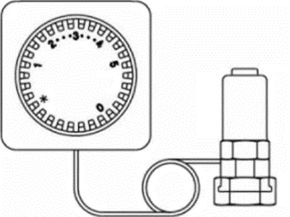

Пояснение к рисунку.
Пример термостата с термостатической головкой.
