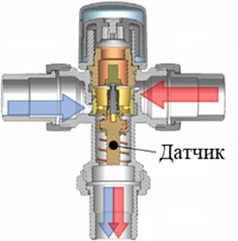

В смесительных узлах для напольного отопления с изменением температуры теплоносителя (качественным регулированием) может применяться термостатический смеситель или трехходовой смесительный кран специального исполнения. В термостатическом смесителе управление температурой возможно только в ручном режиме, а для трехходового смесительного крана лучше использовать электрический сервопривод. При использовании электрического сервопривода и контроллера с датчиком управление будет автоматическим. При качественном регулировании уменьшения расхода теплоносителя не происходит, поэтому все контуры системы напольного отопления могут прогреваться одновременно и равномерно. При таком регулировании площадь теплых полов может достигать 500 м².
При использовании термостатического смесителя температура теплоносителя, подаваемого в систему напольного отопления, контролируется с высокой точностью и очень быстро.
На любое изменение температуры датчик реагирует практически мгновенно, поэтому перемещение заслонки произойдет в течение 1–2 секунд.
Благодаря такому быстрому регулированию исключается перегрев пластиковых колб расходомеров на подающем коллекторе и начальных участков в контурах напольного отопления.

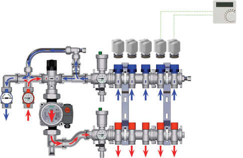

Для управления системой напольного отопления в разных помещениях применяются электротермические головки, которые устанавливаются в коллекторном узле на термостатические клапаны требуемых отводов коллектора. В каждом помещении, где требуется регулирование, устанавливается термостат со встроенным датчиком температуры воздуха и желательно датчиком температуры пола.
Задача термостата — контролировать установленные температуры и, замыкая или размыкая контакты, управлять положением соответствующей электротермической головки, которая будет открывать или закрывать термостатический клапан на требуемом отводе коллектора.
Для удобства подключения электротермических головок можно применить специально предназначенную автоматику с коммутационным центром.
При использовании электротермических головок на всех отводах коллектора есть вероятность одновременного закрытия всех контуров, поэтому нужно предусмотреть байпасную линию или обеспечить управление насосом.
Пояснение к рисунку.
Пример термостатического смесителя.
[Рисунок: Пример термостатического смесителя]
Пример автоматики с коммутационным центром для регулирования системы напольного отопления.
[Рисунок: Пример автоматики с коммутационным центром для регулирования системы напольного отопления]
