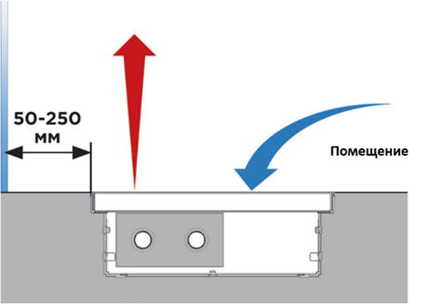

На каком расстоянии от окна нужно устанавливать внутрипольный конвектор?

Минимальное расстояние от окна должно составлять 50 мм, потому что именно такой слой изоляции предусматривается между коробом конвектора и холодной наружной конструкцией.
Отодвигать внутрипольный конвектор от окна на расстояние более 250 мм не рекомендуется.
Придвигать короб конвектора вплотную к охлаждаемой конструкции нельзя из-за возможности образования конденсата в коробе.
Отодвигать внутрипольный конвектор далеко от окна не стоит по причине возможного образования в нижней части окна зоны с холодным воздухом, практически не задействованным в конвективном теплообмене.
Чем дальше будет располагаться короб конвектора, тем большая зона внизу окна окажется не охватываемой потоками восходящего нагретого воздуха и будет сильно переохлаждена, особенно при установке теплообменника в коробе со стороны помещения.
Пояснение к рисунку.
Установка внутрипольного конвектора относительно окна.
