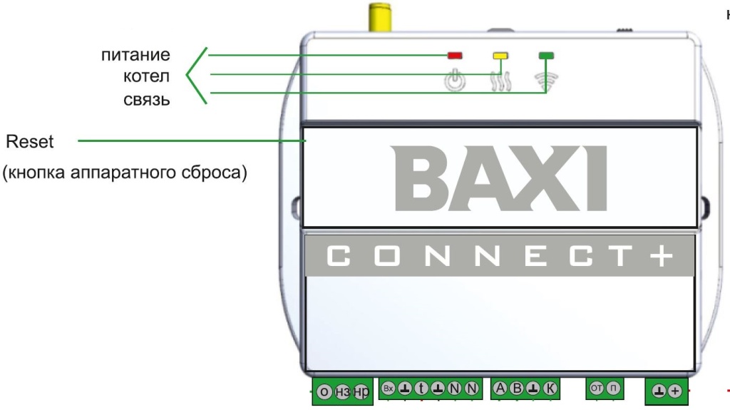

Как сделать сброс ошибки (reset) у газового настенного котла BAXI, управляемого с помощью устройства BAXI Connect+?
Производитель оборудования не может нести ответственность за дистанционный перезапуск котла, поэтому с целью безопасности дистанционно сброс ошибки (reset) невозможен (не разрешен).
Сброс ошибки осуществляется только вручную с панели управления котла или с помощью специальной сервисной кнопки на устройстве BAXI Connect+.
Пояснение к рисунку.
Как делать reset газового котла с помощью устройства BAXI Connect+.
[Рисунок: Как делать reset газового котла с помощью устройства BAXI Connect+
