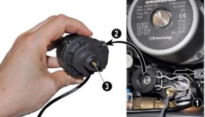

Как снять мотор трехходового клапана двухконтурного котла.

Для проверки работы переключающего клапана: - Потянуть вправо до упора крепёжную защёлку 1 двигателя клапана, - Потянуть двигатель клапана 2, чтобы снять его с посадочного места - Чтобы выполнить запрос на Отопление, увеличить заданное значение температуры для Отопления. - Ось 3 двигателя клапана выдвигается вперёд (изменение положения в режиме Отопление) - В противном случае, ось двигателя остаётся в положении для ГВС и не выдвигается - Проверить также электрический шлейф и электрическое питание переключающего клапана 220V. Для котлов ECOFour,

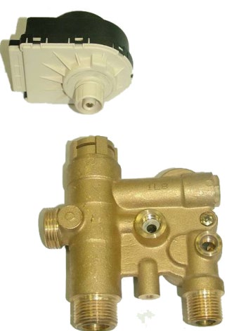

Трехходовой клапан с мотором двухконтурного котлов BAXI ECO Four, LUNA-3.

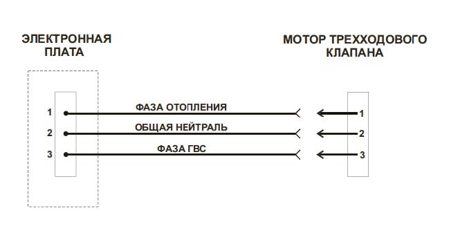

Электрическое подключение мотора трехходового клапана двухконтурного котлов BAXI ECO Four, LUNA-3.
