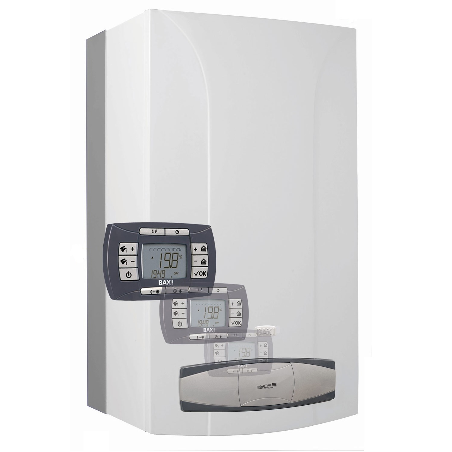

Пояснение к рисунку.
Котел BAXI Luna-3 Comfort.
[Рисунок: Котел BAXI Luna-3 Comfor]
