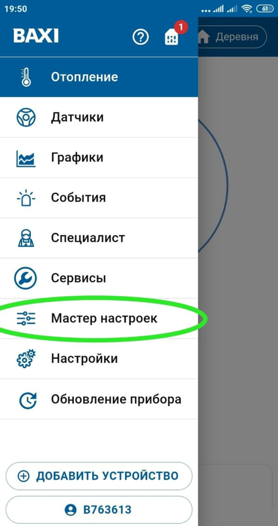

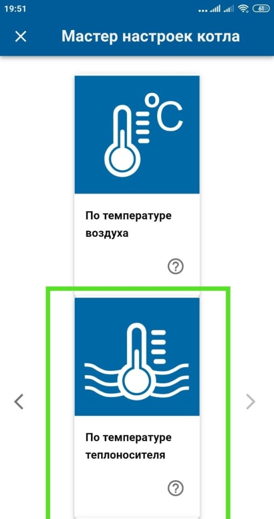

Чтобы установить режим управления по температуре теплоносителя, необходимо при ответах на вопросы «Мастера настроек» выбрать на соответствующем экране «Мастера настроек котла» управление «по температуре теплоносителя», а не «по температуре воздуха».
Если уже были пройдены все шаги «Мастера настроек», то можно запустить «Мастер настроек» заново. См. ниже две первые поясняющие фотографии.

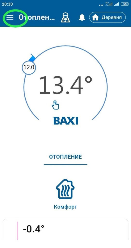

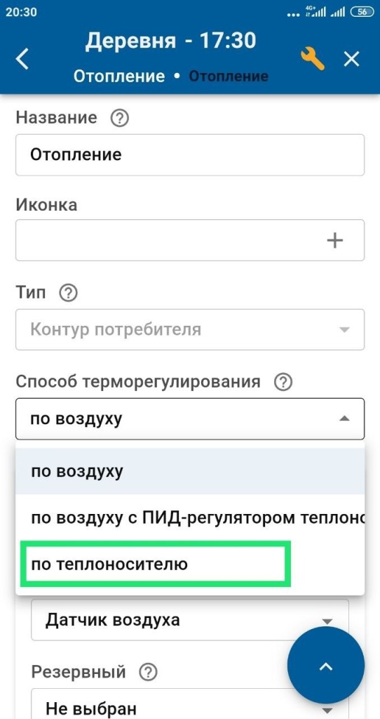

Также возможно осуществить выбор управления «по температуре теплоносителя» в ручном режиме, зайдя в настройки. Порядок шагов смотрите ниже на рисунках 3, 4, 5, 6.
Пояснение к рисунку 1.
Повторный запуск мастера настроек в мобильном приложении BAXI Connect+.

Пояснение к рисунку 2.
Выбор режима управления в мобильном приложении BAXI Connect+.
[Рисунок: Выбор режима управления в мобильном приложении BAXI Connect+]

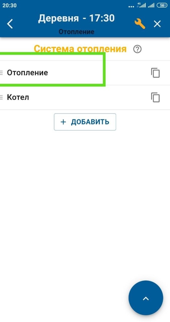

Пояснение к рисунку 3.
Запуск настроек в ручном режиме в мобильном приложении BAXI Connect+.
[Рисунок: Запуск настроек в ручном режиме в мобильном приложении BAXI Connect+]
Пояснение к рисунку 4.
Выполнение настроек для управления по температуре теплоносителя в мобильном приложении BAXI Connect+.
[Рисунок: Выполнение настроек для управления по температуре теплоносителя в мобильном приложении BAXI Connect+]
Пояснение к рисунку 5.
