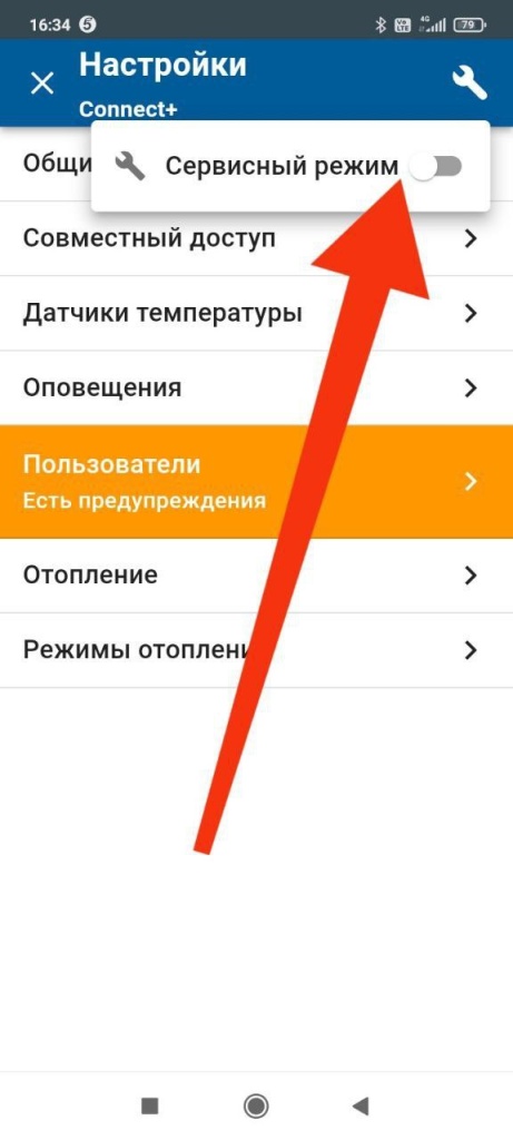

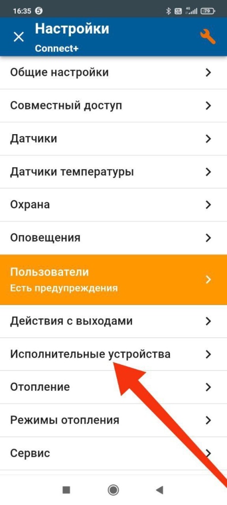

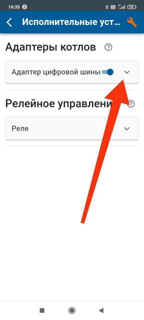

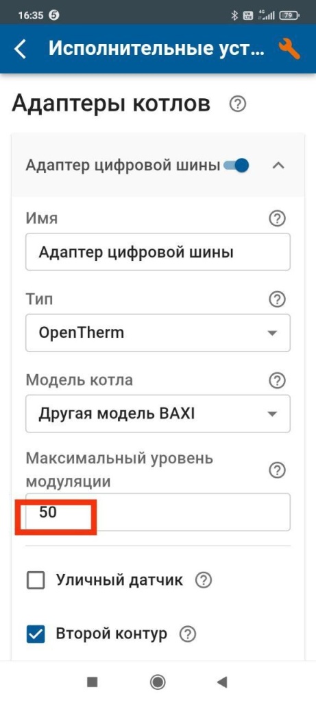

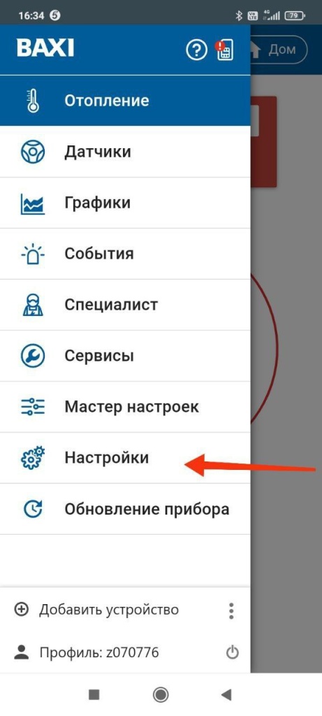

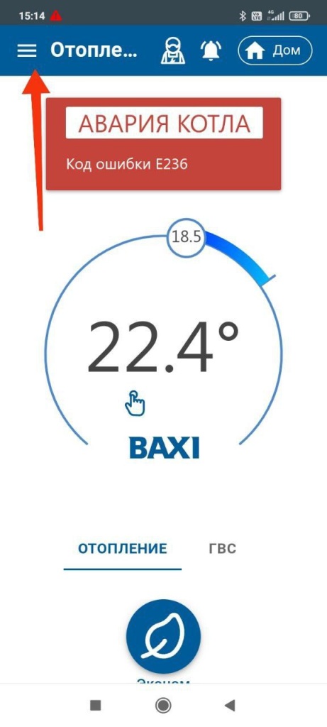

После подключения к электрическому котлу Baxi Ampera (Ampera Plus, Ampera Pro) устройства дистанционного управления BAXI Connect + ограничение максимальной мощности котла можно осуществлять только в настройках устройства BAXI Connect+. Функция ограничения мощности находится в сервисном меню приложения (пароль: admin). Далее следует зайти в настройку " Адаптер цифровой шины" и установить максимальный уровень модуляции в процентах.
ОБРАТИТЕ ВНИМАНИЕ. Так как электрический котел имеет фиксированные ступени мощности, то любое выставленное значение будет округляться до ближайшей большей ступени. Например, если у котла конструктивно есть три ступени мощности, то любое значение от 1 до 33 будет соответствовать одной ступени (33,3%), от 34 до 66 - двум ступеням, от 67 до 100 - максимальной мощности.

Процедура ограничения мощности котлов BAXI Ampera Plus и Pro.
[Рисунок: Процедура ограничения мощности котлов BAXI Ampera Plus и Pro]
