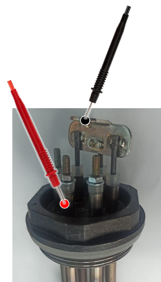

Для дальнейшей диагностики ТЭНБ необходимо произвести замеры сопротивления каждого из ТЭНов при помощи мультиметра в режиме "измерение сопротивления Ω".
Информация об электрическом сопротивлении ТЭНов приведена ниже и имеется в инструкциях на котлы.
- В котлах мощностью 6 кВт установлен 1 ТЭНБ мощностью 6 кВт. В каждом ТЭНБ имеется три ТЭНа мощностью 2 кВт. Сопротивление каждого ТЭНа составляет 24,2 Ом (+/- 10%).
- В котлах мощностью 9 кВт установлены 2 ТЭНБ мощностью 4,5 кВт. В каждом ТЭНБ имеется три ТЭНа мощностью 1,5 кВт. Сопротивление каждого ТЭНа составляет 32,3 Ом (+/- 10%).
- В котлах мощностью 12 кВт установлены 2 ТЭНБ мощностью 6 кВт каждый. В каждом ТЭНБ имеется три ТЭНа мощностью 2 кВт. Сопротивление каждого ТЭНа составляет 24,2 Ом (+/- 10%).
- В котлах мощностью 14 кВт установлены 2 ТЭНБ. Мощность первого ТЭНБ составляет мощность 5 кВт. В данном ТЭНБ имеется три ТЭНа мощностью 1,67 кВт. Сопротивление каждого ТЭНа составляет 30 Ом (+/- 10%). Мощность второго ТЭНБ составляет 9 кВт. В данном ТЭНБ имеется три ТЭНа мощностью 3 кВт. Сопротивление каждого ТЭНа составляет 16,1 Ом (+/- 10%).
- В котлах мощностью 18 кВт установлены 2 ТЭНБ мощностью 9 кВт каждый. В каждом ТЭНБ имеется три ТЭНа мощностью 3 кВт. Сопротивление каждого ТЭНа составляет 16,1 Ом (+/- 10%).
- В котлах мощностью 24 кВт установлены 2 ТЭНБ мощностью 12 кВт каждый. В каждом ТЭНБ имеется три ТЭНа мощностью 4 кВт. Сопротивление каждого ТЭНа составляет 12,1 Ом (+/- 10%).
- В котлах мощностью 30 кВт установлены 3 ТЭНБ. Мощность первого и второго ТЭНБ составляют по 9 кВт. В данных ТЭНБ имеются по три ТЭНа мощностью 3 кВт. Сопротивление каждого ТЭНа составляет 16,1 Ом (+/- 10%). Мощность третьего ТЭНБ составляет 12 кВт. В данном ТЭНБ имеется три ТЭНа мощностью 4 кВт. Сопротивление каждого ТЭНа составляет 12,1 Ом (+/- 10%).
- В котлах мощностью 36 кВт установлены 3 ТЭНБ мощностью 12 кВт каждый. В каждом ТЭНБ имеется три ТЭНа мощностью 4 кВт. Сопротивление каждого ТЭНа составляет 12,1 Ом (+/- 10%).
- В котлах мощностью 45 кВт установлены 3 ТЭНБ мощностью 15 кВт каждый. В каждом ТЭНБ имеется три ТЭНа мощностью 5 кВт. Сопротивление каждого ТЭНа составляет 9,7 Ом (+/- 10%).

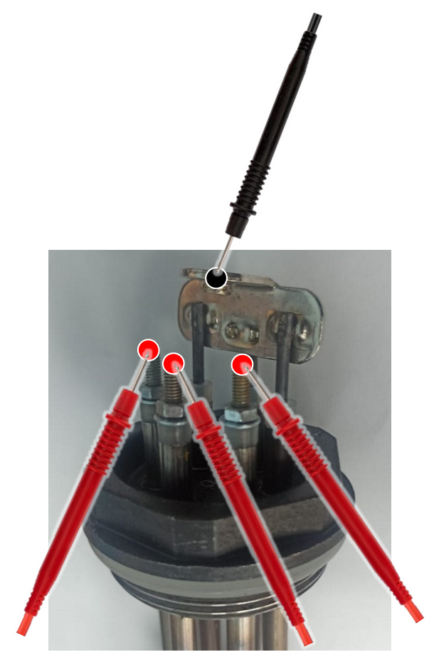

Также можно проверить целостность изоляции ТЭНов. Сопротивление изоляции должно быть не менее 1 Мом.
Пояснение к рисунку.
Проверка сопротивлений каждого ТЭНа в ТЭНБ
Проверка целостности изоляции ТЭНов.
Сопротивление изоляции должно быть не менее 1 МОм
