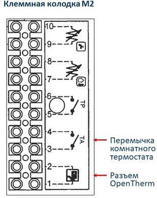

Каковы особенности подключения ZONT Connect+ к котлу BAXI Power HT 1.450-1.1500?
- Откройте лицевую панель котла, обеспечьте доступ к клеммной колодке М2
- Предварительно необходимо удалить перемычку между клеммами 3-4
- Подключите цепь OpenTherm к клеммам 1-2 клеммной колодки М2
Пояснение к рисунку.
Разъем для подключения ZONT Connect+ к котлу BAXI Power HT
[Рисунок: Разъем для подключения ZONT Connect+ к котлу BAXI Power HT]
