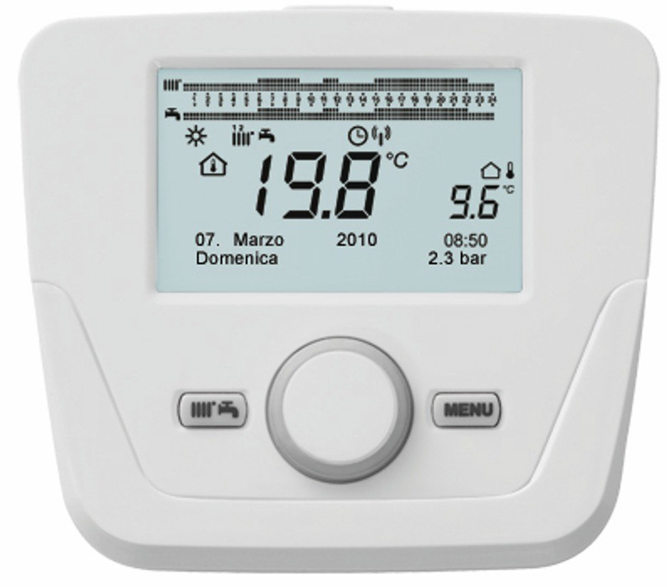

Пояснение к рисунку.
Панель управления QAA-75
Чтобы устранить данную ошибку, нужно через сервисные настройки панели управления QAA-75 (меню Инженер / Раздел ОПЕРАТОРА) изменить Параметр 40 (адрес использования панели в конфигурации котла)/
Для этого на панели управления QAA-75 необходимо:
1) Войти в меню "Инженер". Для этого нужно вначале начать на кнопку "меню", затем нажать на 6 секунд одновременно две кнопки - кран/радиатор и меню. Затем поворотом центральной кнопки выбрать раздел «Инженер» и ввести пароль 10101.
2) Перейти в раздел "Оператор".
3) Изменить значение параметра 40 на «Комнатный модуль1», «Комнатный модуль 2» или «Комнатный модуль3».
