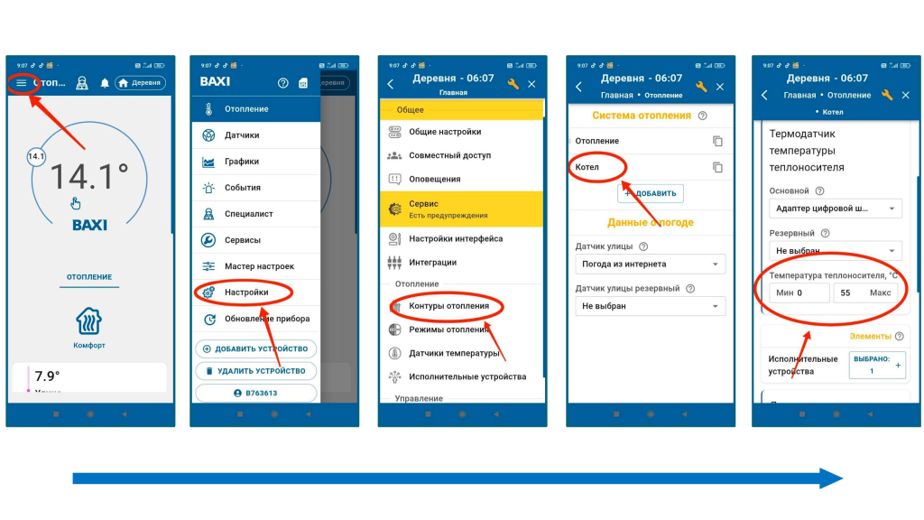

Да, такая возможность имеется. На рисунках ниже показан порядок действий для установки максимальной и минимальной температуры теплоносителя.

Пояснение к рисунку.
Порядок действий в приложении BAXI Connect для установки максимальной и минимальной температуры теплоносителя.
[Рисунок: Порядок действий в приложении BAXI Connect для установки максимальной и минимальной температуры теплоносителя]
