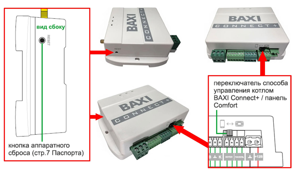

1) Сброс ошибки можно осуществить с панели котла, так как клавиша для сброса ошибки на панели котла остаётся активной.
2) Сброс ошибки можно осуществить, используя предназначенную для этого кнопку с левой стороны устройства с надписью Reset (см. рисунок).
Примечание.
У котлов серии Luna-3 Comfort панель управления котла является самостоятельным OpenTherm устройством. Для возможности переключения между устройством BAXI Connect+ и «родной» панелью управления котлом можно использовать имеющийся на устройстве BAXI Connect+механический переключатель (см. рисунок). А сама панель управления котла в таком случае присоединяется к устройству BAXI Connect+ (см. рисунок).
Пояснение к рисунку.
Расположения кнопки Reset и переключателя для отключения на устройстве BAXI Connect
Примечание.
