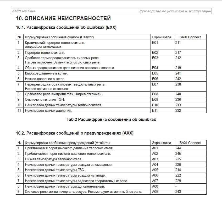

Показывает ли устройство BAXI Connect+ коды ошибок и предупреждений при присоединении к электрическим котлам BAXI (Ampera Plus/Pro)? Передаются ли описания ошибок?
Как устройство BAXI Connect+, так и все собственные устройства компании «Микролайн» (торговая марка ZONT) при присоединении к электрическим котлам по протоколу OpenTherm передают коды ошибок и предупреждений, а также описания ошибок на русском языке.
В качестве дополнительной информации.
Передаваемые коды ошибок и предупреждений отличаются от тех, которые высвечиваются на дисплее котла. Соответствие ошибок, высвечиваемых на дисплее котла и передаваемых по протоколу OpenTherm, указано в инструкции.
Пояснение к рисунку.
Таблица кодов аварии на котлах BAXI Ampera Plus и Ampera Pro.
