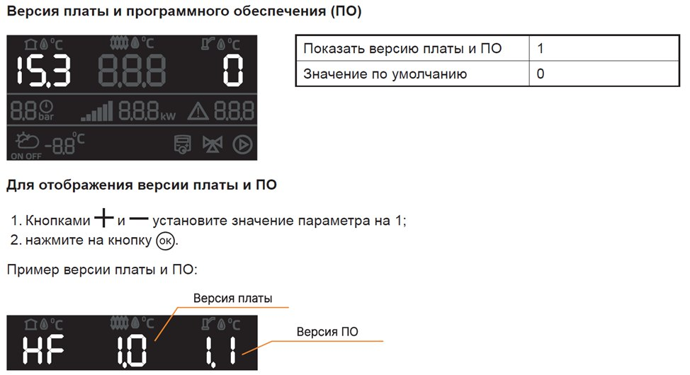

Как посмотреть версию прошивки котла Ampera Plus/Pro?
Для просмотра версии прошивки котла необходимо зайти в параметры и установить параметр 15.3 равным 1.
После этого на панели котла появится версия прошивки.
После нажатия клавиши «возврат» значение 15.3 снова станет равным 0.
Примечание.

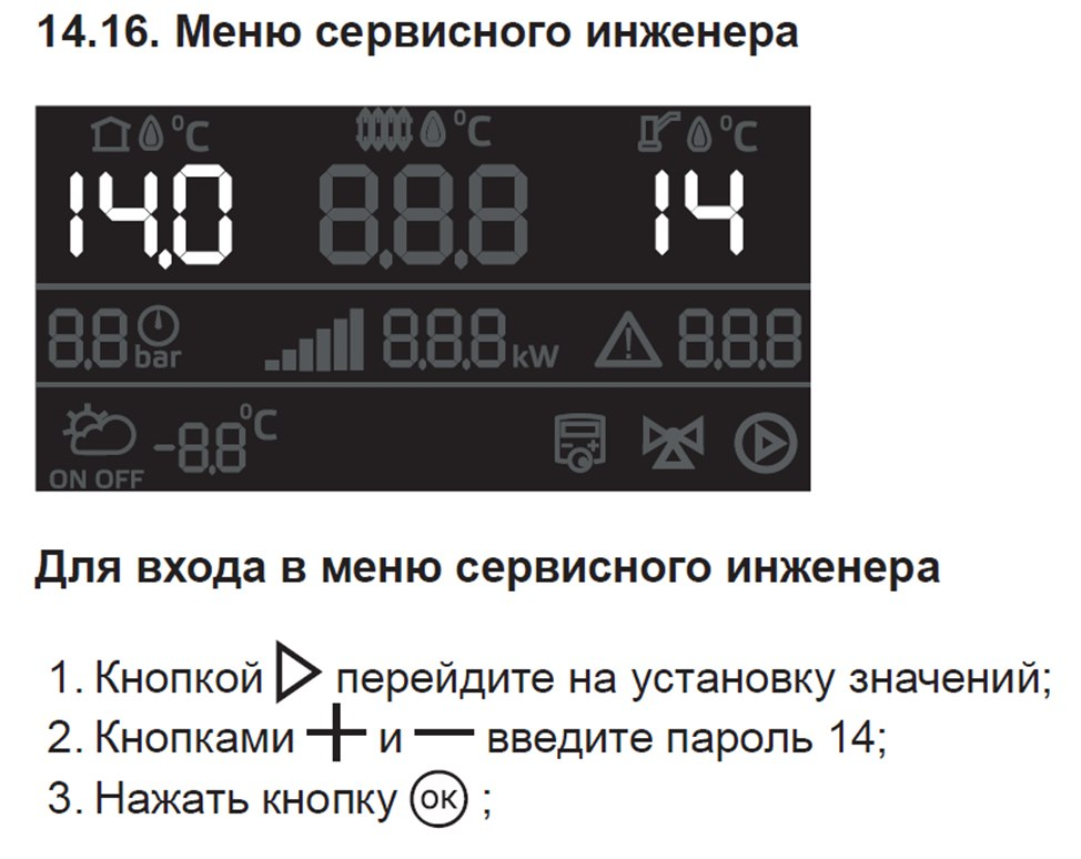

Для просмотра параметров после 14 необходимо параметр 14.0 установить равным 14.
Пояснение к рисунку.
Ampera Plus/Pro.
Ampera Plus/Pro. Для просмотра параметров после 14 необходимо параметр 14 установить равным 14.
Примечание.
Ampera Plus/Pro.
