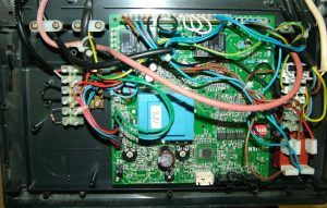

Какую максимальную нагрузку можно подключить напрямую к плате SLIM к контактам, предназначенным для подключения насоса котла?
На электронную плату котла Slim напрямую рекомендуется подключать насосы котла и контура отопления суммарной мощностью не более 132 Вт. В документации на электронную плату указано, что используемое реле рассчитано на долговременную работу для замыкания силовых контактов при мощности не выше 132 Вт (ток 0,58 А, cosϕ>0.8). Работа при более высоком токе сократит срок службы данных реле. При необходимости подключить на данные контакты нагрузку свыше 132 Вт рекомендуется использовать дополнительные промежуточные реле.
Пояснение к рисунку.
Плата управления котла BAXI Slim.
[Рисунок: Плата управления котла BAXI Slim]
