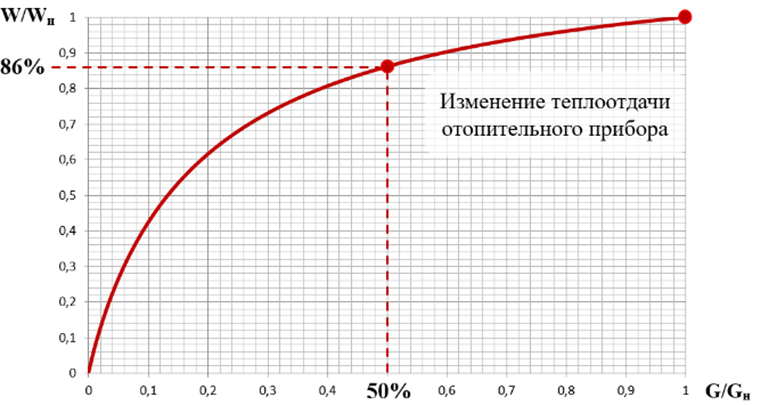

Обычный шаровой кран не предназначен для регулирования теплоотдачи радиатора. Настоятельно не рекомендуется использовать шаровой кран для регулирования теплоотдачи радиатора. Даже при значительном закрытии шарового крана оставшегося проходного сечения вполне достаточно для прохождения расчетного количества теплоносителя с минимальными потерями давления.
Изменение теплоотдачи отопительного прибора (радиатора) происходит экспоненциально. Если расчетный расход теплоносителя уменьшится в 2 раза, то теплоотдача отопительного прибора снизится всего на 14 %. Следовательно, ощутимое регулирование теплоотдачи отопительного прибора не может происходить практически во всем диапазоне закрытия шарового крана. Только в почти полностью закрытом состоянии, когда проходное сечение останется минимальным и расход теплоносителя через отопительный прибор уменьшится в 4–5 раз, снижение теплоотдачи станет заметным.
При регулировании радиаторным запорно-регулирующим клапаном потери давления на клапане резко увеличиваются именно в самом начале закрытия, а потом уменьшаются с постоянно снижающейся интенсивностью. Поэтому уменьшение теплоотдачи отопительного прибора происходит плавно во всем диапазоне закрытия.
Пояснение к рисунку.
Зависимость теплоотдачи радиатора от расхода теплоносителя.
[Рисунок: Зависимость теплоотдачи радиатора от расхода теплоносителя]
