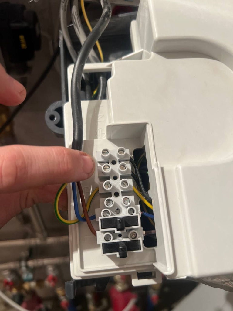

Пояснение к рисунку.
Место установки перемычки комнатного термостата на котлах Luna-3 b Luna-3 Comfort.
[Рисунок: Место установки перемычки комнатного термостата на котлах Luna-3 b Luna-3 Comfort]
