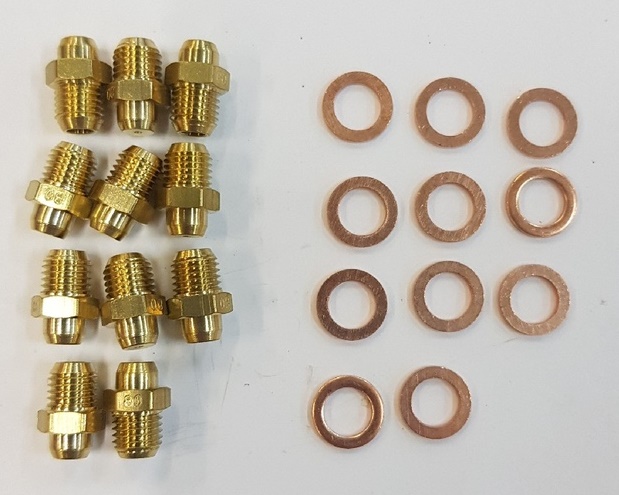

Пояснение к рисунку.
Набор форсунок (инжекторов) для перевода газового котла на сжиженный газ.
[Рисунок:Набор форсунок (инжекторов) для перевода газового котла на сжиженный газ]
