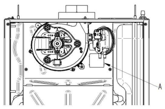

По каким причинам котлы серий Eco Life и Eco Star могут вибрировать при работе (нечто, похожее на прерывистое дыхание)? Как устранить эти вибрации?
Определенные конструкции дымохода и условия работы котла могут приводить к резонансным вибрациям. Для решения этой проблемы необходимо удалить (выломать) крышку (А).
Пояснение к рисунку.
При возникновении резонансных вибраций котла необходимо удалить (выломать) крышку А.
[Рисунок: При возникновении резонансных вибраций котла необходимо удалить (выломать) крышку А]
