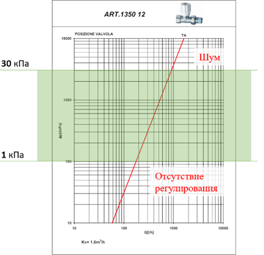

Диапазон регулирования и зона шума у балансировочного клапана.
[Рисунок: Диапазон регулирования и зона шума у балансировочного клапана]
