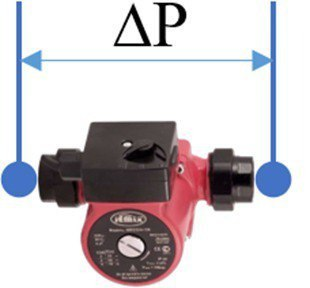

Почему при включении встроенного насоса в настенном котле меняются показания давления на манометре котла?
Потери давления на насосе равны гидравлическому сопротивлению циркуляционного кольца. При работающем насосе в разных точках системы отопления манометр будет показывать разное давление.
При включении циркуляционного насоса давление не изменится только в одной точке – точке присоединения расширительного бака.
Точка присоединения расширительного бака является точкой неизменного давления вне зависимости от работы насоса. Соответственно, если точки присоединения манометра и расширительного бака совпадают, то показания манометра не изменятся. Зачастую в настенных котлах манометр присоединяется с другой стороны насоса, чем расширительный бак. В таком случае показания манометра изменятся на величину гидравлического сопротивления циркуляционного кольца.

Описание рисунка.
Максимальное изменение давления в системе отопления при включении насоса равно потерям давления (гидравлическому сопротивлению) в циркуляционном кольце.[Рисунок: Максимальное изменение давления в системе отопления при включении насоса равно потерям давления (гидравлическому сопротивлению) в циркуляционном кольце.]
