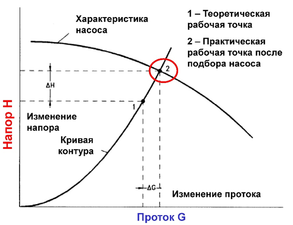

Далее выбираем ближайшую кривую из характеристик предполагаемых насосов справа от «теоретической рабочей точки». Желательно, чтобы «теоретическая рабочая точка» была как можно ближе к кривой характеристики предполагаемого для использования насоса (чтобы изменения напора и протока были минимальными).
Пояснение к рисунку.
Подбор циркуляционного насоса по рассчитанной «теоретической точке».
[Рисунок: Подбор циркуляционного насоса по рассчитанной «теоретической точке»]

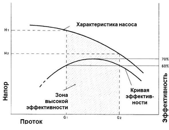

Также желательно, чтобы «практическая рабочая точка» располагалась ближе к центру кривой характеристики насоса, так как в этом случае эффективность насоса будет выше. Если у насоса имеется несколько скоростей, то можно ориентироваться на любую из них (чаще выбирают насос, кривая средней скорости которого лежит максимально близко к «теоретической рабочей точке»).
Зависимость эффективности (КПД) насоса от рабочей точки.
[Рисунок: Зависимость эффективности (КПД) насоса от рабочей точки]
