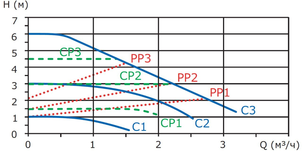

На рисунке ниже представлены различные характеристики, по которым могут работать автоматические циркуляционные насосы (на примере насоса Shinhoo MASTER S 25-6).
C1, C2, C3 – работа насоса на постоянной скорости (скорости 1, 2, 3)
PP1, PP2, PP3 – работа насоса по прямой пропорционального давления (скорости 1, 2, 3)
CP1, CP2, CP3 – работа насоса по прямой постоянного давления (скорости 1, 2, 3)
Пояснение к рисунку.
Характеристики автоматического циркуляционного насоса.
