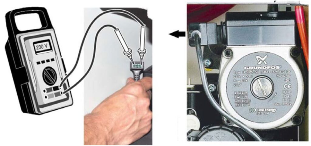

Проверка на исправность циркуляционного насоса.
Диагностика электрической цепи питания циркуляционного насоса. - Отсоединить разъём насоса - На зажимах разъёма проверить наличие питания 230 В.
Пояснение к рисунку.
Проверка циркуляционного насоса на исправность.
[Рисунок: Проверка циркуляционного насоса на исправность]
