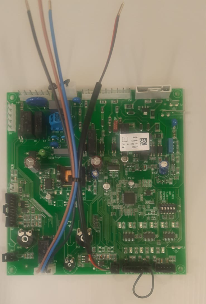

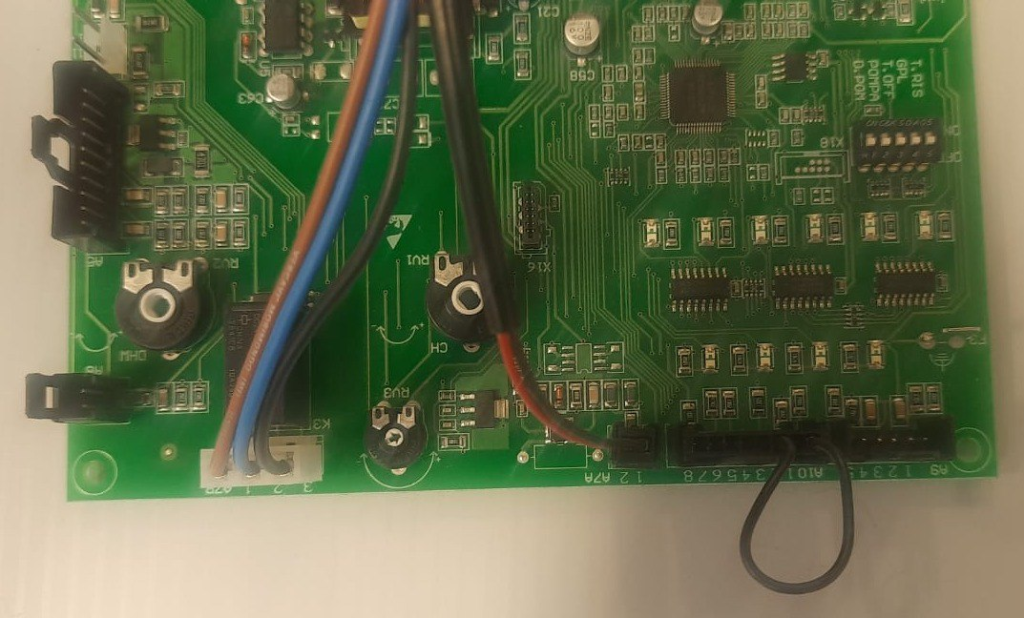

К каким контактам нужно подключать OpenTherm устройства на платах котлов серии SLIM?

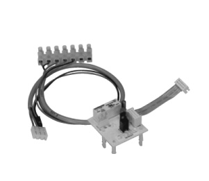

До декабря 2022 года на котлы серии SLIM устанавливались платы Siemens. Для подключения OpenTherm устройств необходимо было использовать "интерфейсную плату для QAA 73" (код KHG71407251-). C января 2023 года на котлы SLIM устанавливаются платы от другого производителя (не Siemens, как раньше, а B&P). В комплекте с инструкцией идут два разъема с проводами. Один предназначен для разъема на плате OpenTherm, второй - для снятия сигнала об аварии. Вместе с проводами идет лист со схемой, указывающий, откуда выходит OT, откуда - ALARM. Таким образом, для новой платы больше не нужно покупать интерфейсную плату для соединения с OpenTherm устройствами (типа BAXI Connect). Также теперь имеется возможность снять с платы сигнал об аварии (сухой контакт ON/OFF). Предыдущие платы от Siemens и новые от Bertelli - взаимозаменяемы. Приложены фото новой платы с подключенными проводами для OpenTherm и ALARM, а также фото аксессуара "интерфейсная плата для QAA 73", которая теперь не требуется (код KHG71407251-).
Пояснение к рисунку.
Плата управления котла BAXI SLIM.
Интерфейсная плата для подключения устройств OpenTherm на платах котлов BAXI SLIM.
