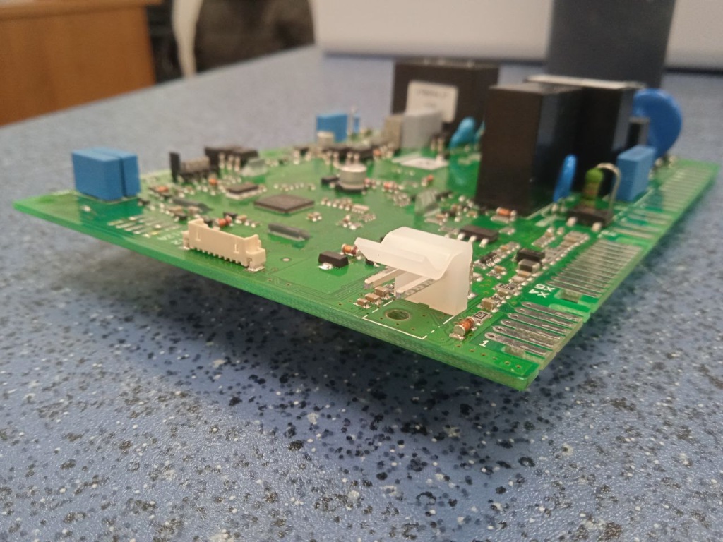

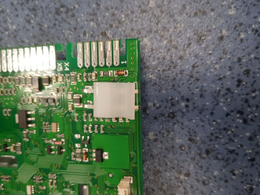

В большинстве традиционных настенных котлов для подключения OpenTherm устройств имеется специальный двухконтактный разъем (см. фото ниже).
Ответный разъем можно можно приобрести в различных магазинах, например, в магазинах компании "ЧИП и ДИП" или в "Озон"

Пример OpenTherm разъема на традиционных котлах BAXIOT-разъем1.jpgOT-разъем2.jpg
