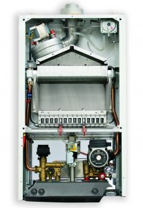

Пояснение к рисунку.
Внешний вид двухконтурного котла BAXI.
[Рисунок: Внешний вид двухконтурного котла BAXI]
