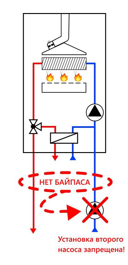

Частой ошибкой монтажников является последовательная установка насосов разной мощности, когда к встроенному в котел насосу устанавливают последовательно еще один насос большей мощности.
Если в системе работают два последовательно подключенных насоса с разными характеристиками, то будут создаваться области с избыточным и с пониженным давлением. Такая установка (смотри рисунок ниже) приведет к некорректной работе насосов и кардинальному сокращению срока службы насосов (прежде всего, встроенного насоса в котле).

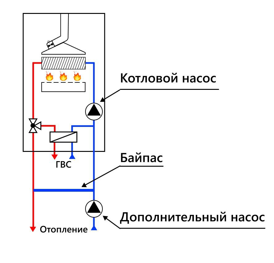

Для корректной работы дополнительного насоса рекомендуется обеспечить на выходе из котла полнопроходный байпас (обводную линию). Полнопроходная короткая байпасная труба должна иметь внутреннее сечение не меньше (а лучше больше), чем сечение подводящих труб.

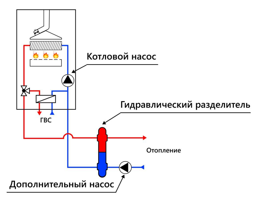

Наилучшим (но более дорогим) вариантом является установка вместо байпаса гидравлического разделителя.

Не допускается установка дополнительного насоса в системе без полнопроходного байпаса.
Пояснение к рисунку.
При установке дополнительного насоса необходим байпас.
Наилучшим вариантом при установке дополнительного насоса является использование гидравлического разделителя.

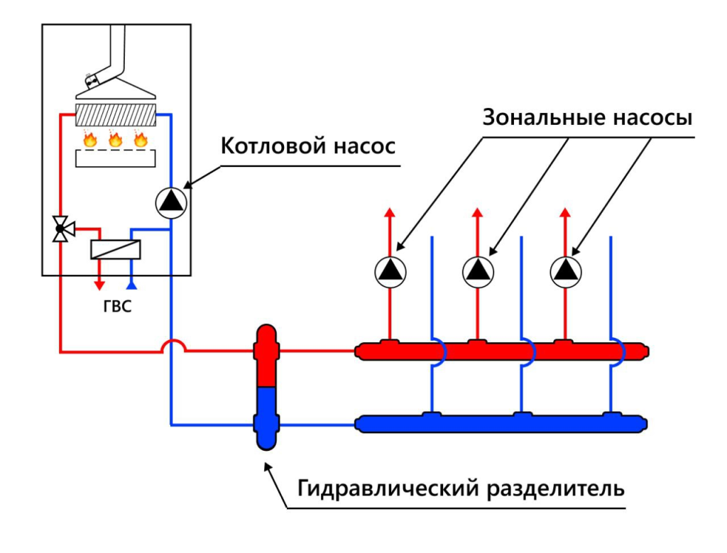

После гидравлического разделителя (или гидравлического распределителя) также возможно использование нескольких зональных насосов.
После гидравлического разделителя (или гидравлического распределителя) также возможно использование нескольких зональных насосов. Такая схема является наиболее простой при балансировке системы, но наиболее дорогостоящей (смотри рисунки ниже).
[Рисунок: Не допускается установка дополнительного насоса в системе без полнопроходного байпаса]
[Рисунок: При установке дополнительного насоса необходим байпас]
[Рисунок: Наилучшим вариантом при установке дополнительного насоса является использование гидравлического разделителя]
[Рисунок: После гидравлического разделителя (или гидравлического распределителя) также возможно использование нескольких зональных насосов]
