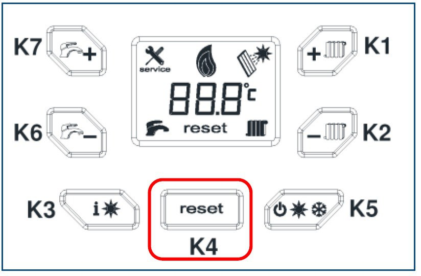

Для того, чтобы войти в сервисное меню в котлах серии Eco Nova, необходимо нажать на 10 секунд клавишу "reset".

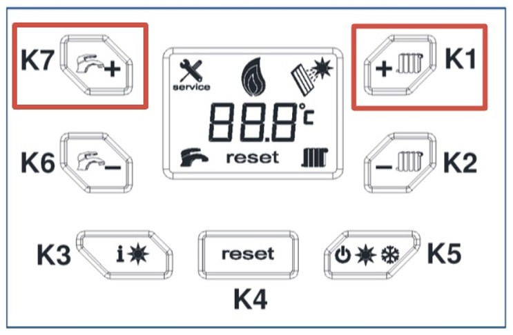

Внимание! В качестве запасных частей на рынке присутствуют также электронные платы с артикулом 50067240003. Для таких плат вход в сервисное меню осуществляется не нажатием кнопки "reset" на 10 секунд, а одновременным нажатием на 10 секунд кнопок увеличения температуры ГВС ( «ГВС+») и увеличения температуры отопления ( «Отопление+»).

Для того, чтобы войти в сервисное меню в котлах серии Eco Nova при использовании платы с артикулом 50067240003, необходимо одновременно нажать на 10 секунд клавиши увеличения температуры ГВС (краник с плюсом) и увеличения температуры отопления (радиатор с плюсом).

Пояснение к рисунку.
[Рисунок: Для того, чтобы войти в сервисное меню в котлах серии Eco Nova, необходимо нажать на 10 секунд клавишу "reset"]
[Рисунок: Для того, чтобы войти в сервисное меню в котлах серии Eco Nova при использовании платы с артикулом 50067240003, необходимо одновременно нажать на 10 секунд клавиши увеличения температуры ГВС (краник с плюсом) и увеличения температуры отопления (радиатор с плюсом)]
