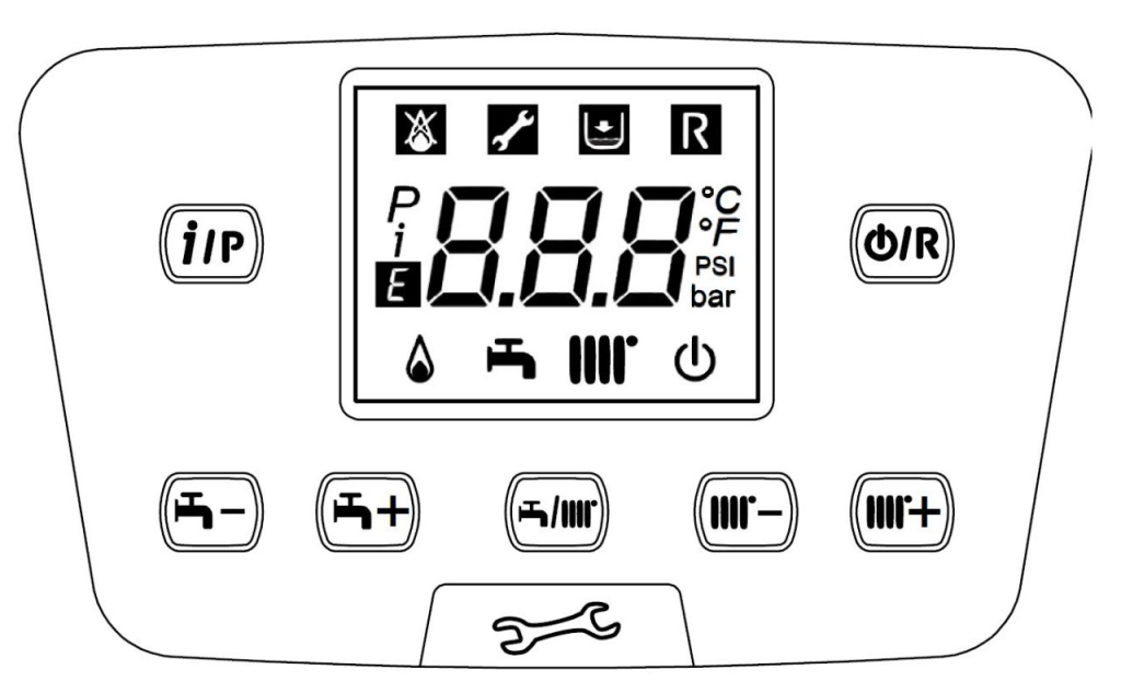

Какие основные операции необходимо выполнить при первом пуске конденсационного котла BAXI серий Duo-Tec Compact, LUNA Duo-tec+ и NUVOLA Duo-tec+?
При первом пуске котла необходимо включить функцию самонастройки (самоадаптации). Вначале в течение 10 минут будет происходить процедура удаления воздуха (дегазации системы). По окончанию цикла дегазации котел автоматически включится и перейдет к определению типа газа и адаптации к существующим условиям (выбору оптимальных параметров горения по соотношению газ/воздух в зависимости от конструкции дымохода и типа газа). Данная процедура длится примерно 7 минут.
Функцию дегазации и самонастройки необходимо также запускать после каждого технического обслуживания.
Пошаговые действия.
После подачи на котел электропитания на дисплее появляется код "000".
Одновременно нажмите на кнопки «радиатор с минусом» и "i/p" на 6 секунд.
На дисплее на несколько секунд появится надпись On, а затем — командная строка 312. Электронная плата активирует циклическое включение/выключение циркуляционного насоса на протяжении 10 минут. Функция автоматически выключится в конце цикла. Если во время выполнения функции удаления воздуха на дисплей выводится неисправность E118 (низкое давление в гидравлическом контуре), то необходимо восстановить давление при помощи крана подпитки котла.
По завершении цикла дегазации плата включит горелку котла, и на дисплее появится код "000", и значение пусковой мощности (в %) будет чередоваться со значением температуры подачи отопления (в °C).
На протяжении данной функции обеспечьте максимальный теплообмен в режиме отопления или производства горячей бытовой воды (запрос горячей воды) для предотвращения отключения котла из-за перегрева.
Если к котлу подведен природный газ, то примерно через 7 минут на дисплее в течение 10 секунд будет отображаться символ «NG». После этого котел готов к нормальной работе.
При работе на сжиженном газе после самоадаптации на дисплее появится символ «LPG». При работе на сжиженном газе после появления символа «LPG» необходимо нажать минимум на 6 секунд кнопку i/p для подтверждения типа используемого газа.
Пояснение к рисунку.
Панель управления конденсационных котлов серий Duo-Tec Compact, LUNA Duo-tec+ и NUVOLA Duo-tec+.
